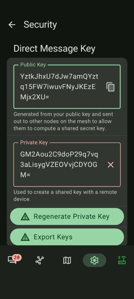

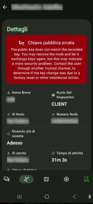

Perché identificano univocamente il tuo nodo nella rete. Se fai un reset senza salvarle, il dispositivo ne genera di nuove e gli altri nodi non ti riconoscono più : il tuo nodo appare evidenziato da una chiave rossa, viene considerato non affidabile e i messaggi non vengono più inoltrati.
Per evitarlo esporta e salva subito le due chiavi.
In caso di reset del device, dopo il ripristino potrai importarle di nuovo per ripristinare l’identità del nodo.
Nel caso le chiavi originali fossero già andate perse non resterà da fare altro che attendere che gli altri nodi della rete si dimentichino di te (hanno una “rubrica” limitata e c’è una rotazione continua).
Puoi comunque invitare i tuoi contatti più stretti ad eliminare il tuo nodo dall’elenco nodi, in modo che possa poi venire registrato come “nuovo nodo” con le nuove chiavi.
In breve: salva sempre le chiavi del tuo nodo, così eviti problemi e resti visibile nella rete.

Capita di dover ripristinare il nodo da zero, ma se non salvo le chiavi e configuro il nodo normalmente poi gli altri mi vedono col simbolo della chiave rossa barrata e non riesco a mandare messaggi privati.
Quindi bisogna entrare in Security Config, cliccare su Export Keys, così viene creato un file di testo con nome meshtastic_keys_nomelungo
Una volta flashato il firmware anche con full erase basta incollare la chiave privata nel relativo campo sempre in Security Config.
Come verifica è possibile confrontare la chiave pubblica appena generata dal firmware con quella esportata nel file di testo meshtastic_keys.

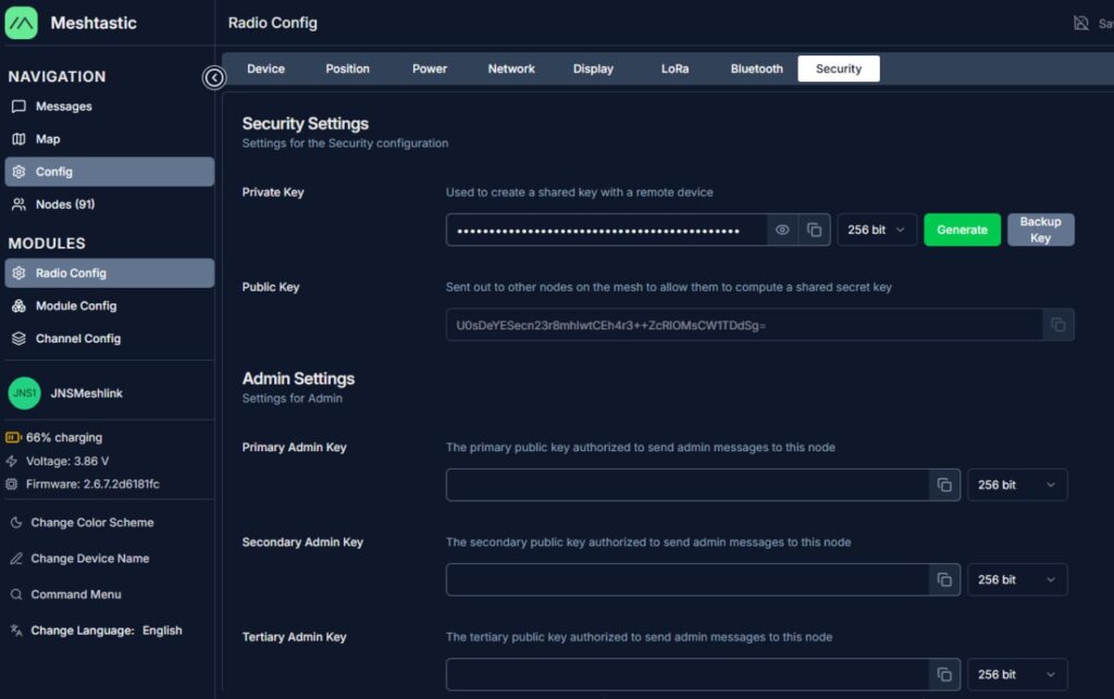

La stessa cosa si può fare attraverso il browser all’indirizzo http://client.meshtastic.org
Attenzione a non selezionare spazi indesiderati, renderanno la chiave non valida.
