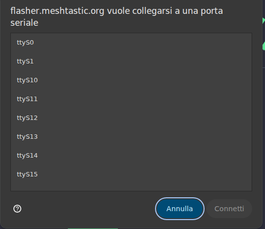

  • Assicurarsi di scrollare tutta la lista di porte nel popup , potrebbero non essere listate tutte a schermo.

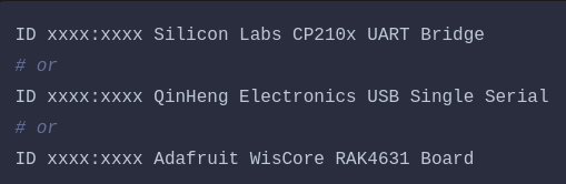

  • Con la scheda da flashare collegata usare il seguente comando CLI: “lsusb” e verificare che la risposta sia simile a quanto riportato nella seguente immagine: nel caso di device ESP32 troverete normalmente una riga simile a questa nella lista di connessioni USB: “Bus xxx Device xxx: ID xxxx:xxxx Silicon Labs CP210x UART Bridge” . Se non risultano device provare a reinstallare il driver secondo queste istruzioni: https://meshtastic.org/docs/getting-started/serial-drivers/esp32/ , fatelo come ultima opzione, non dovrebbe essere necessario.
