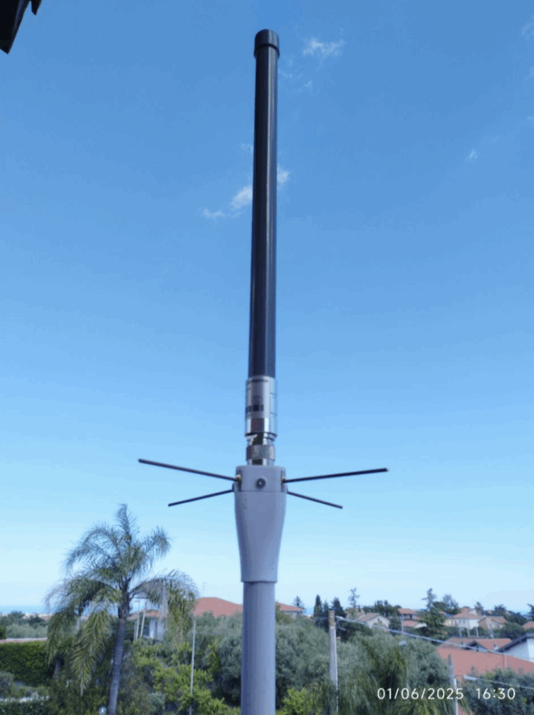

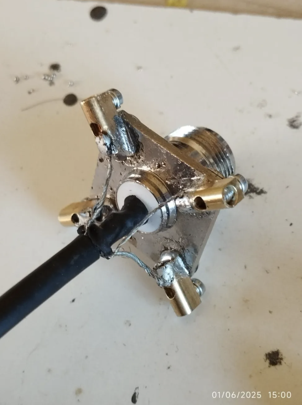

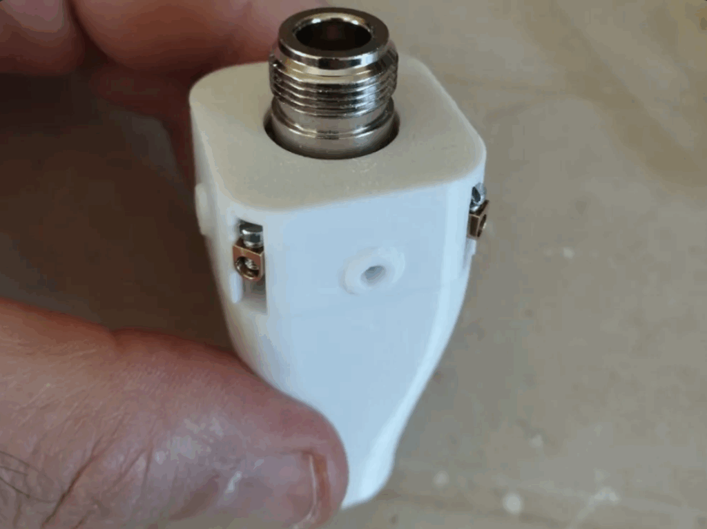

Supporto per connettore N femmina da pannello
da accoppiare a tubo da 20mm, con uscita per radiali, al fine di creare un piano di massa in antenne che ne sono sprovviste, come le Zisor a “tubo”.  Il tappo dell’adattore è fissato con 4 viti M3 L8 in acciaio Stainless Steel
Grazie ad @m_branca
https://makerworld.com/it/models/1512361-n-connector-female-panel-holder-for-tube-20mm
