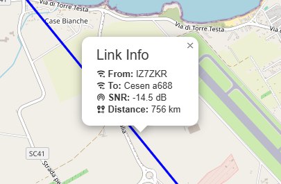

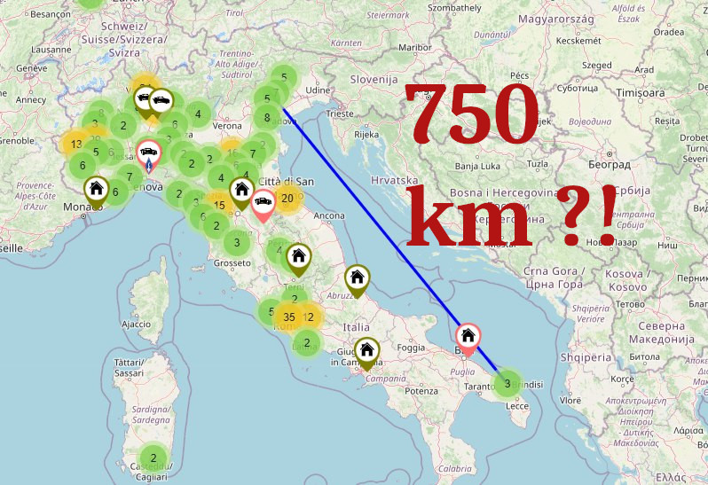

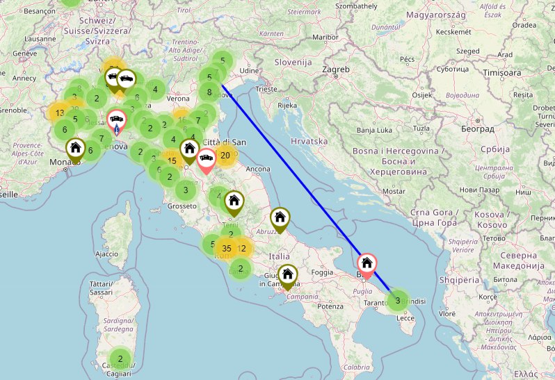

Durante la prima settimana di giugno 2025 alcuni utenti del canale Telegram “Meshtastic Italia Community” hanno notato due collegamenti LoRa particolarmente sorprendenti sulla mappa di LoraItalia: il 4 giugno un link di circa 756 km tra un nodo Meshtastic nelle Prealpi Venete e uno all’aeroporto di Brindisi; il 5 giugno un altro collegamento tra lo stesso aeroporto di Brindisi e un nodo a Crotone (circa 330 km). Ma come è possibile che segnali con frequenze tipiche di LoRa (868 MHz in Europa) e potenze irradiate di un centinaio di mW (20 dBm) siano “usciti” dall’orizzonte per centinaia di chilometri, ben al di là dei normali 100–150 km in visibilità ottica? Vediamo insieme i principali meccanismi che rendono possibili queste eccezioni.

Se, tra il nodo alpino e Brindisi, si è creata una fascia di ducting, lo strato di aria ha “ritenuto” le onde LoRa e le ha ampliate come in un tubo: in questo caso l’attenuazione a 756 km potrebbe essere attorno anche inferiore ai 100dB invece dei 148 dB teorici in spazio libero, rendendo possibile il collegamento anche ad una stazione LoRa di potenza contenuta. Lo stesso discorso vale per il link Brindisi–Crotone il giorno successivo: se si era ancora in condizione di tropo scatter buono, ducting, ducting parziale o in presenza di un grosso aereo di passaggio, anche quei circa 330 km diventano raggiungibili.

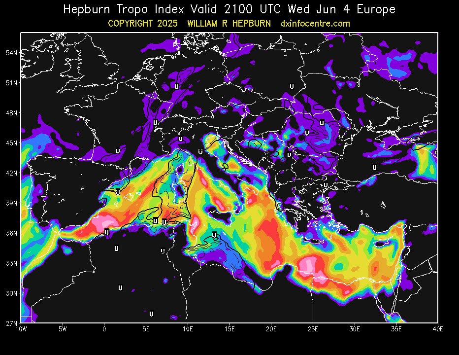

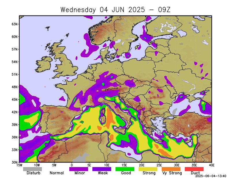

Cosa ci fa propendere per l’ipotesi di tropo scatter con parziale ducting?
L’analisi delle mappe
Il protrarsi nel tempo dell’evento tra le Prealpi Liguri e l’Aeroporto di Brindisi.

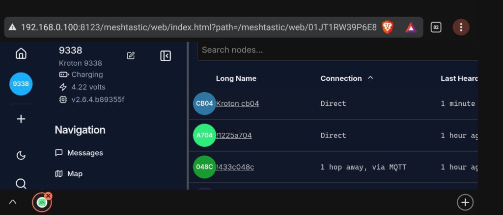

"from":"!1225a704",
"to":"!00000001",
"id":1554091828,
"rxTime":1749029820,
"hopLimit":5,
"priority":"BACKGROUND",
"hopStart":5,
"relayNode":4,
"gwID":"!1225a704",
"payload":{
"nodeId":304457476,
"lastSentById":304457476,
"nodeBroadcastIntervalSecs":3600,
"neighbors":[
"nodeId":"!ea0475b4",
"snr":7.75
"nodeId":"!433ba688",
"snr":-14.5
"frequency":"EU_868",
"channel":"MediumFast",
"sender":"!1225a704",
"type":"neighborinfo",
"rxTimeHR":"04/06/2025, 11:37:00"
"from":"!1225a704",
"to":"!00000001",
"id":296195906,
"rxTime":1749033420,
"hopLimit":5,
"hopStart":5,
"relayNode":4,
"gwID":"!1225a704",
"payload":{
"nodeId":304457476,
"neighbors":[
"snr":9.0
"snr":-14.5
"rxTimeHR":"04/06/2025, 12:37:00"

- Controllo dei dati meteo: le mappe di inversione termica e umidità a bassa quota (specialmente sulla Pianura Padana e lungo la costa Adriatica) sono utili per prevedere quando il tropo-scatter o il ducting possono avvenire.
