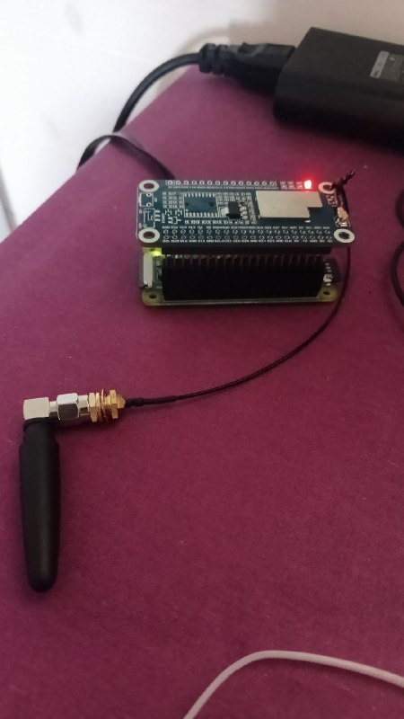

- Dispositivi supportati:
- Raspberry Pi Zero 2 W, 3, 4 sono pienamente supportati se utilizzi Raspberry Pi OS 64-bit “bookworm” (Debian 12).
- Modulo radio LoRa:
- Il modulo deve essere compatibile via SPI. Tra quelli consigliati ci sono:
- Adafruit RFM9x
- MeshAdv-Pi v1.1
- Elecrow LoRa RFM95 IOT
- Anche i dispositivi USB come MeshStick (via CH341) sono supportati, ma solo tramite la connessione USB.
- Evita i moduli HAT LoRa basati su UART o quelli con problemi noti (es. Waveshare SX1262, Pine64 Pinedio).
- ⚠️ Attenzione: Assicurati di collegare l’antenna al modulo radio prima di alimentarlo per evitare di danneggiarlo.
