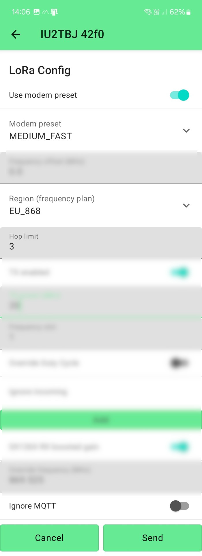

LORA
Per primissima cosa configuriamo il modulo LoRa
Modem preset: MEDIUM_FAST (questo è importantissimo !)
Hop Limit: 3
Tx Power: lasciate il default di 27dBm ma ricordate che comunque il modulo SX1262 non va oltre i 22 dBm reali. Potete abbassare la potenza in caso di necessità (ad esempio test tra due nodi vicini)
Ignore MQTT: OFF (disabilitato)

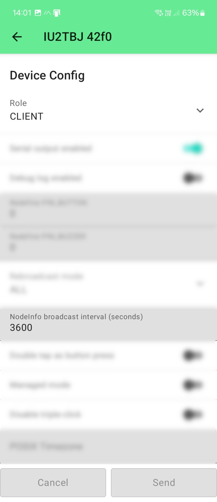

DEVICE
Role: CLIENT
NodeInfo broadcast interval: 10800 se avete un nodo fisso, altrimenti 3600 se il nodo è mobile.

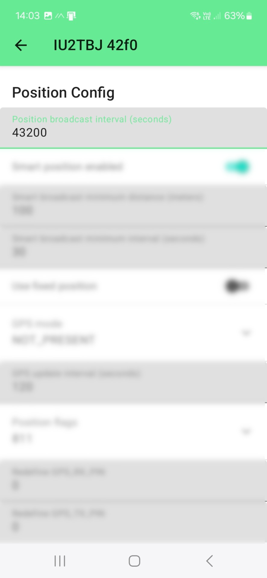

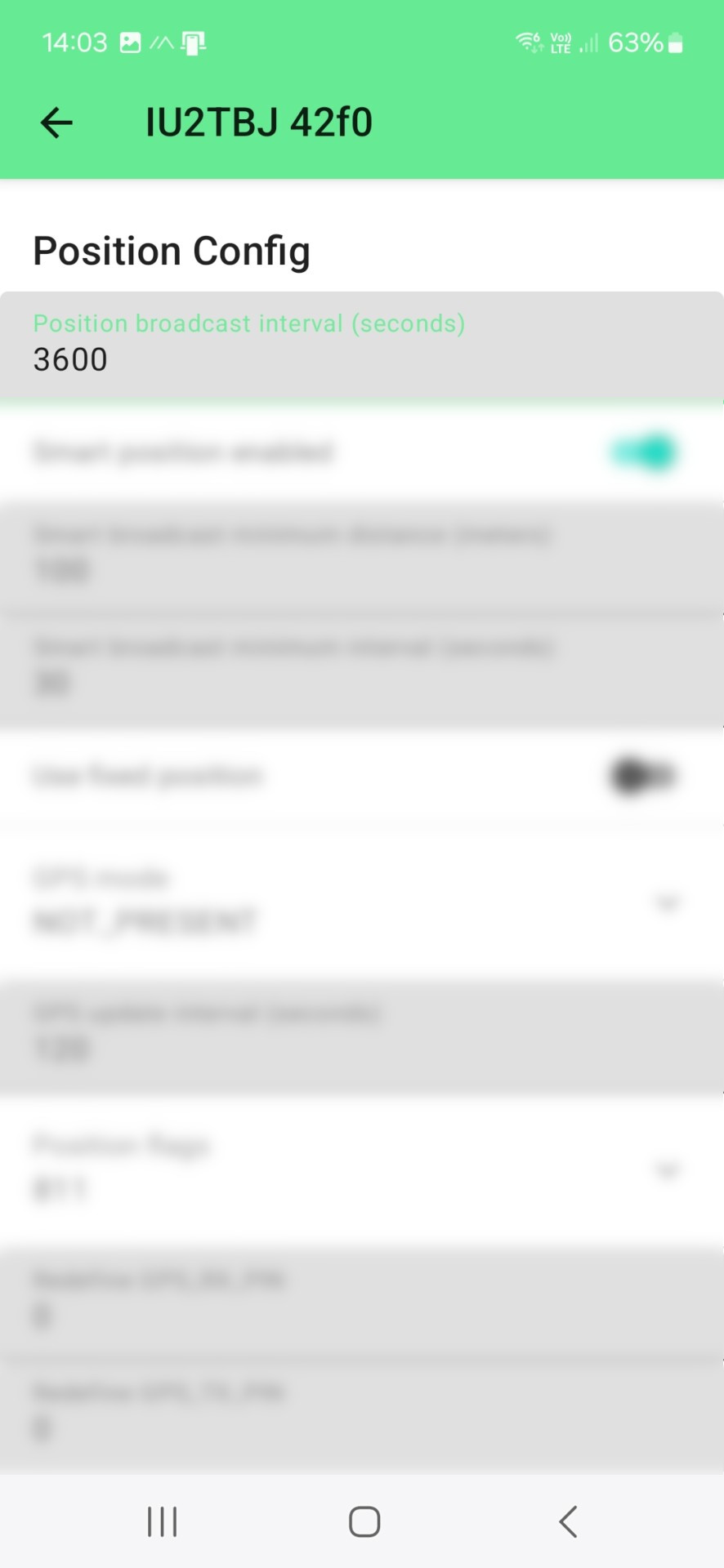

POSITION
Postion broadcast interval: 43200 se avete un nodo fisso, altrimenti 3600 se il nodo è mobile.

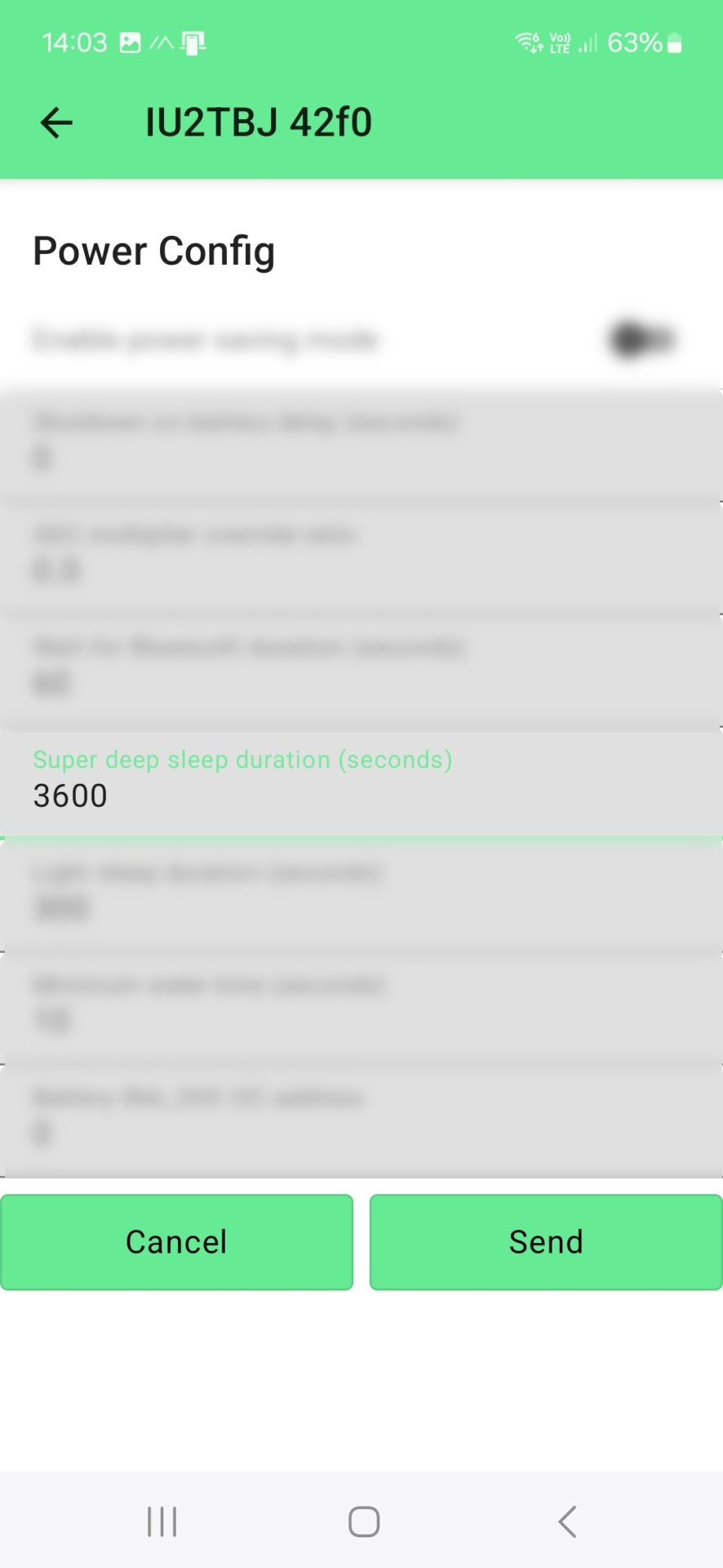

POWER
Super Deep Sleep duration: il default è 1 anno (!), portatelo ad un valore di qualche ora, ad esempio 21600 (6 ore)

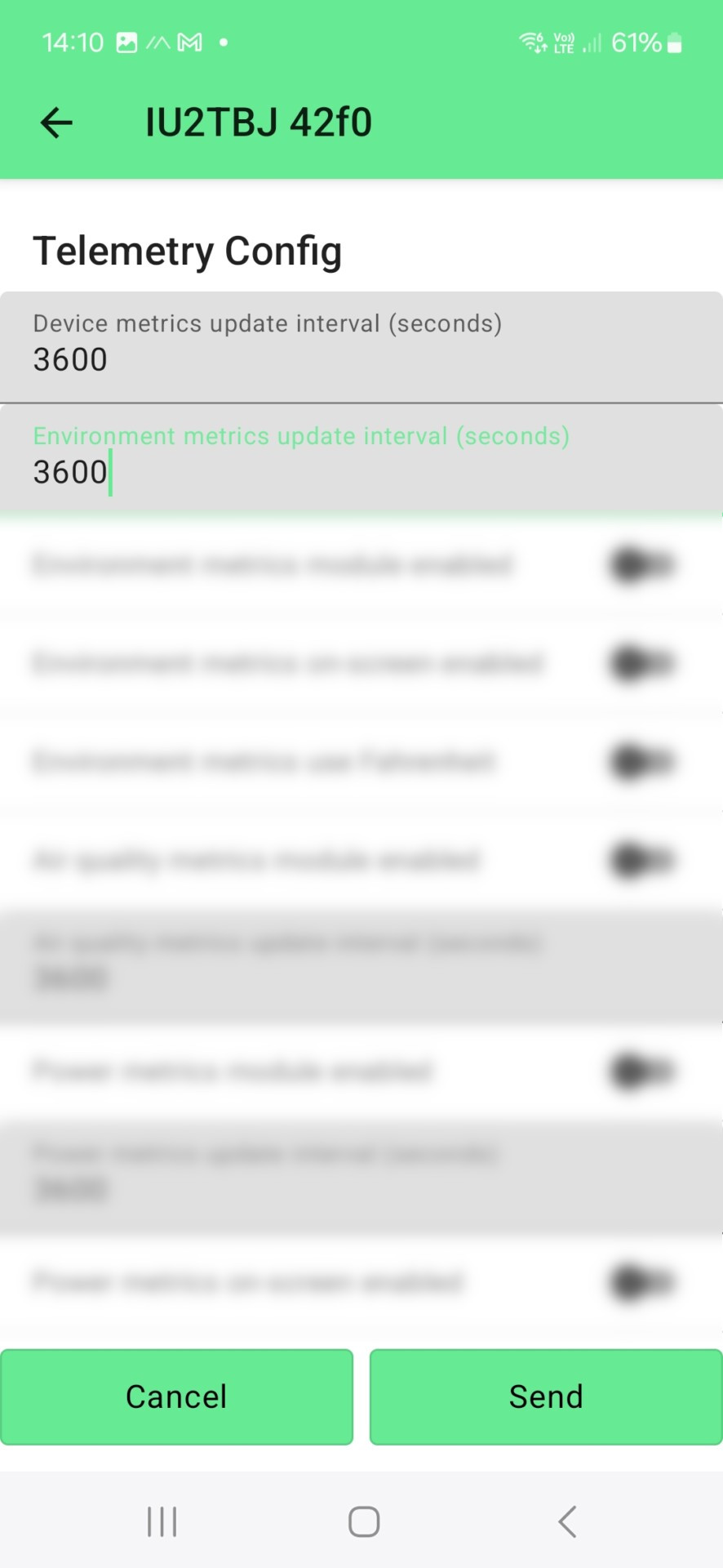

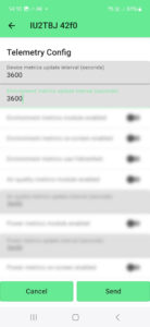

TELEMETRY
Device metrics update interval: 3600
